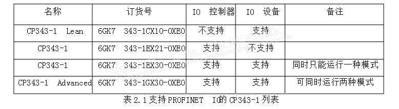

你对着下这个表,选下你需要的一一款!
