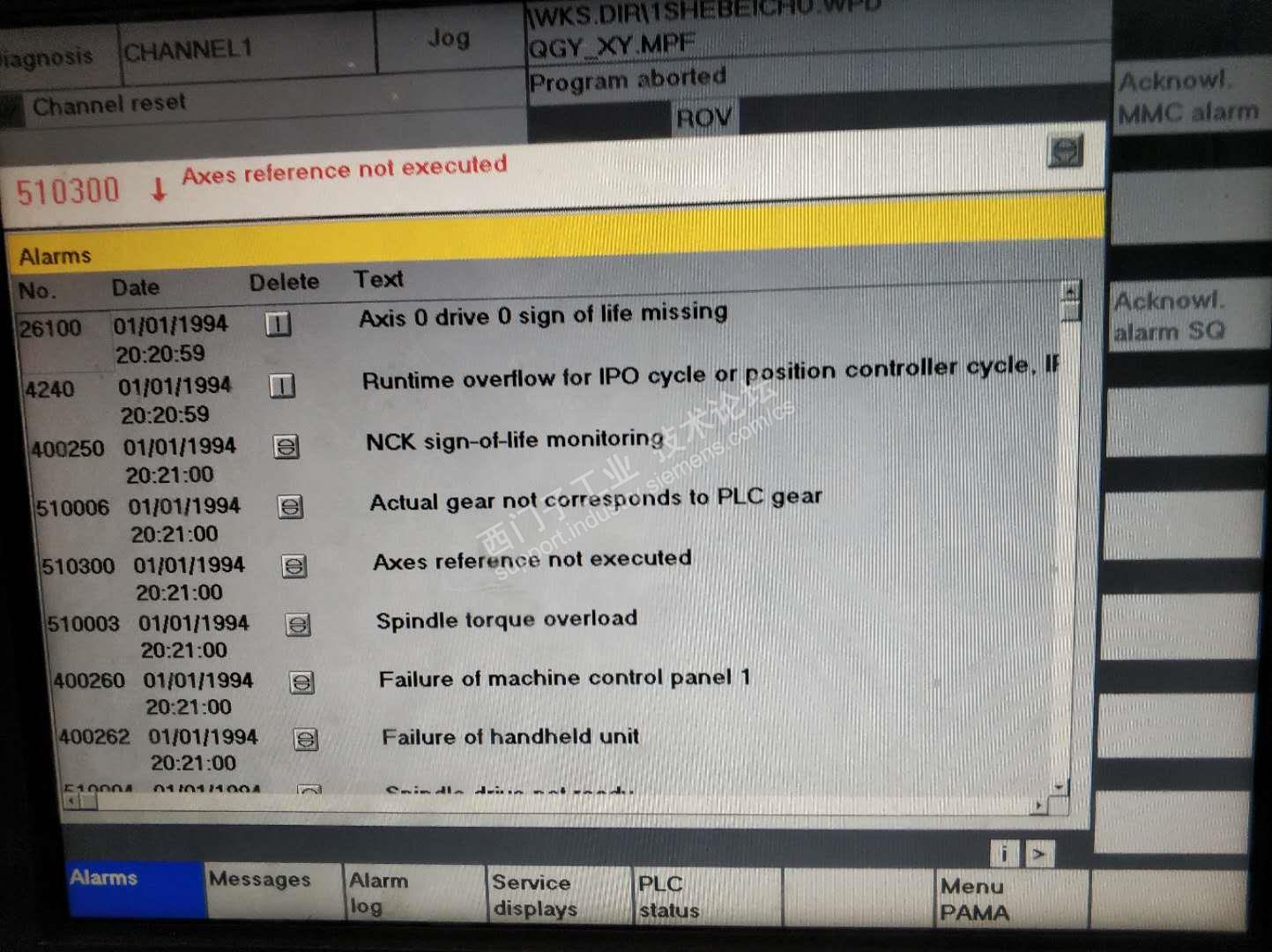

  840D设备,原本是572.5A(老版)ncu,出现显示3,两排灯全亮。更换新版NCU(572.5B),第一块上去直接显示6,右边一排灯显示PS常亮,然后怎么清也清不掉。一直是PS常亮。(请不要怀疑总清操作不对)。没办法又换了一块新版的NCU,上去可以总清,且显示全部正确,恢复数据正常。以为一切都妥当了,后来操作工又报修说:在刀库侧面板旋转刀号旋转刀链的时候,等刀链转动停止的时候会有报警(见下图)。又来回总清恢复不同日期的数据,包括更换刀库侧的面板及BUS线和接头。结果都一样报警。实在没办法了又联系了一块老版的NCU,上去就好了,就没有这个问题了。
请问:
1.572.5的1AA0和1AB0版本互换按理说官方验证是没有问题的,会有特例吗?
2.还是说我的第二块NCU新版的还是有问题?
3.如果不是新版硬件的问题,而是哪里设置的问题的话,会是什么原因呢?报警图中前面3个报警很重要,drive 0根本就不存在,所以感觉是软件上面的问题。
