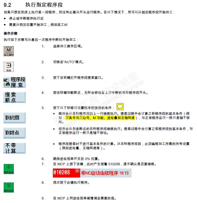

这问题是个好问题!我确定不是SIN808的BUG。
我建议:核实是搜索是否带计算。
