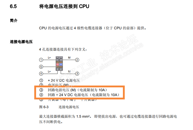

请教,1和2是24V电源供电,那么3和4,回路电源电压是什么意思呢?
