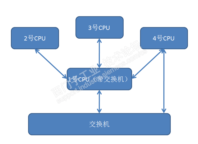

项目中有4个1500CPU站点,1号CPU通过交换机和2/3/4号CPU连接(只有物理连接、互相没有数据通讯)。1号CPU、4号CPU和外部生产网通过交换机连接,生产网读PLC数据。调试时发现,只要插上1号和4号之间的网线,4号CPU就自动重启。检查过2台CPU的IP地址没有冲突,请教一下还应该从哪几方面检查?
