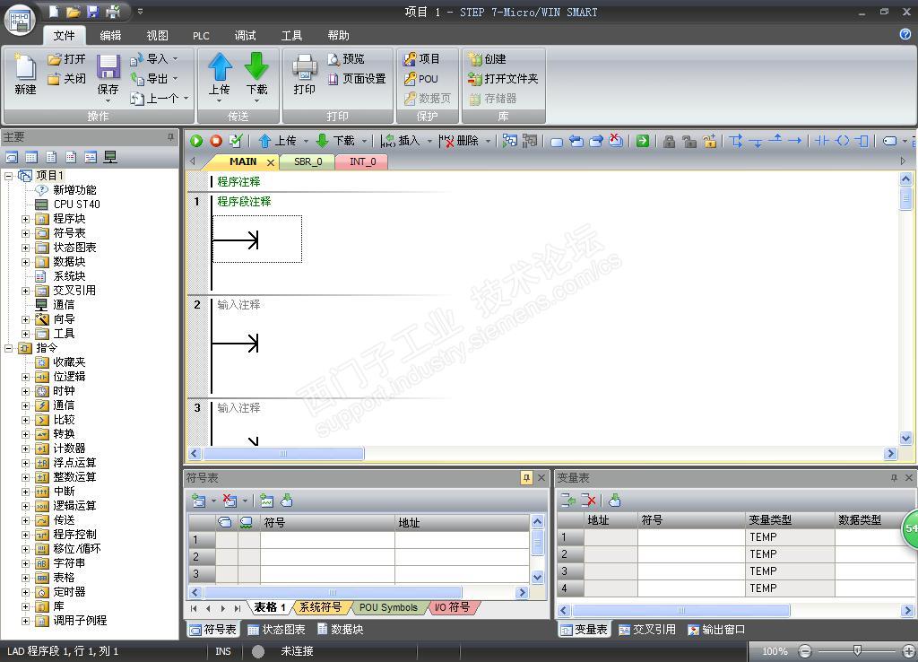

1、进入编程软件
2、首先需要选好PLC型号

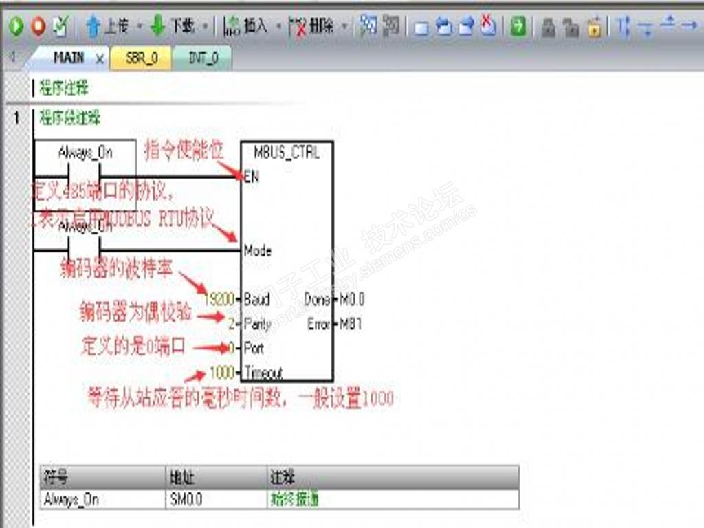

3、接下来编程插入指令:

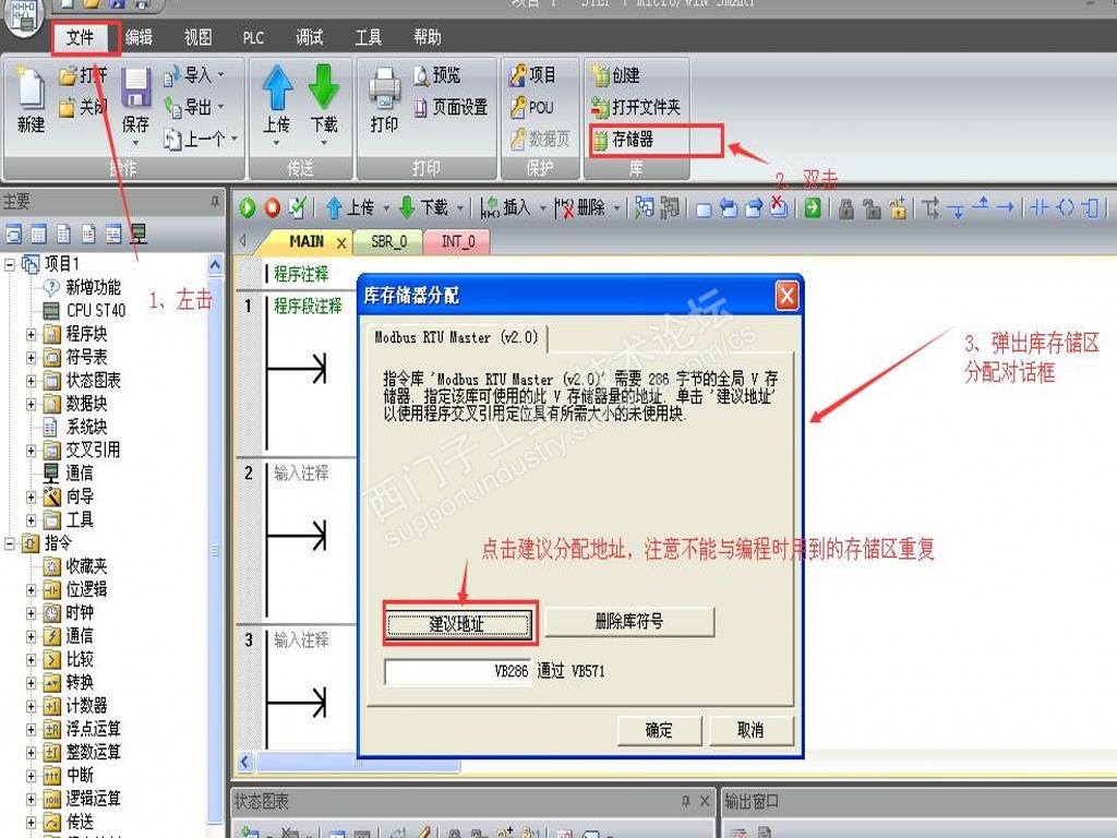

4、给MODBUS指令分配库寄存器

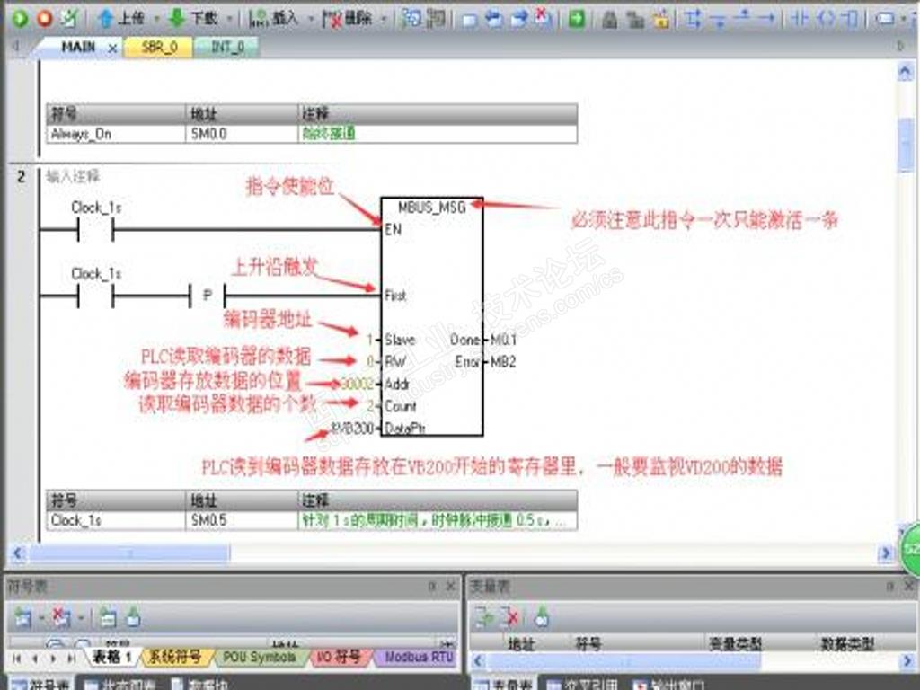

5、编译、下载,可以在状态图表里监控VD200数据
PLC读到的编码器数据存放在VD200里
注:这里的编码器值是长度值还是角度值需要可以通过软件来设定
如果是角度值需要除以100,有2位小数点
