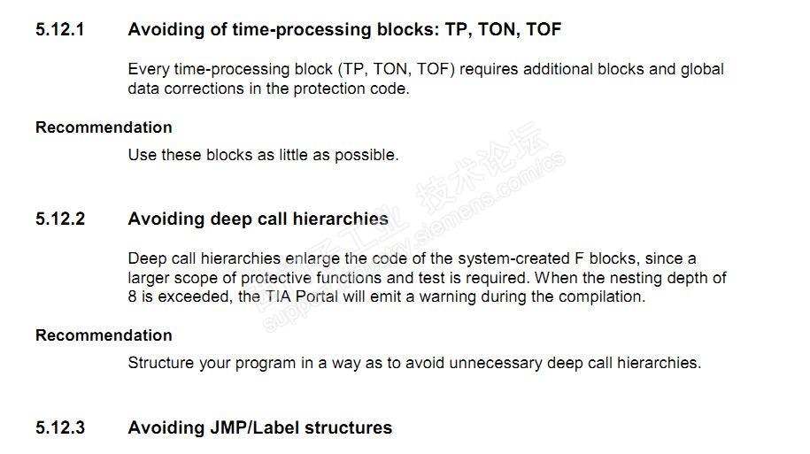

以下是引用shine在2018-05-28 08:59:20的发言 >36楼
这里有本手册大家可以看一下,西门子的
”S7-1200 和 S7-1500 的编程指南和编程风格指南“
https://support.industry.siemens.com/cs/attachments/90885040/81318674_Programming_guideline_DOC_v15_en.pdf?download=true
