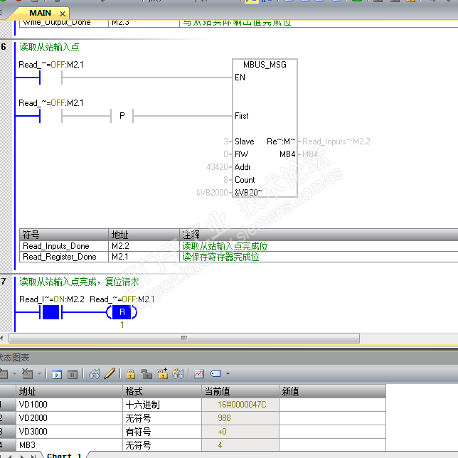

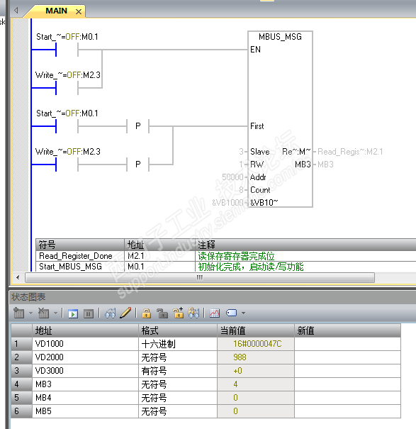

S7-200SMART和丹弗斯变频器FC51 MODBUS RTU 通讯,如何启动变频器
7799
2018-05-28 10:43:24
 S7-200SMART和丹弗斯FC51变频器  MODBUS协议通讯,可以读取变频器减速时间VD2000(地址43420=3-42*10,西门子不要减1),错误代码为0 ,读取到的数值为988,我实际的时间就是9.88S,说明通讯没有问题。但是传输16#047C给VD1000(地址50000),无法启动变频器,这是什么原因?我查找到的变频器变频器的,频率地址43100,我也有给频率
