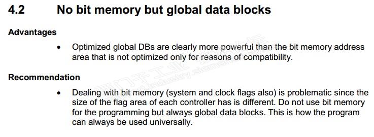

《Programming Guideline for S7-1200/S7-1500》
