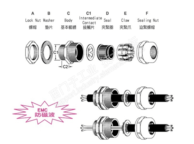

以下是引用古ben在2018-05-27 16:21:04的发言 >17楼
类似这样的
以下是引用kdrjl在2018-05-27 14:32:16的发言 >15楼:啥样的插头呢?给个...
引用15楼详细内容:
啥样的插头呢?给个图片晒晒?什么叫格兰头?
以下是引用古ben在2018-05-26 22:11:39的发言 >:EMC屏蔽金属格兰...
引用详细内容:
EMC屏蔽金属格兰头,这种格兰头,就是可以环形压接屏蔽。  存在就是合理的。对EMC的重视,才能保证传动系统稳定性。
这种格兰头一般分为两种,钢制的和黄铜镀镍的,
这种葛兰头的作用是明显的,对屏蔽层360度环形接地。现在传动系统最好都用,尤其是690V的系统。
唯一的问题就是此葛兰要与电机接线盒和电缆粗细配合好,否则容易过大或过小,反而起不到保护作用。
西门子电机一般都是不配的,需要自己采购,这一点ABB电机我认为更好,钢制的,圆形分两半,一端用螺栓紧固,这样不管电缆粗细都适用。
