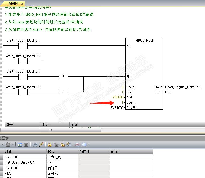

回复:S7-200SMART和丹弗斯变频器FC51 MODBUS RTU 通讯,如何启动变频器
//bingo
    47
注册时间:2017-09-07
发布于 2018-05-28 14:46:22
4楼
通讯数据的个数应该为1,这样就可以启动变频器了。
