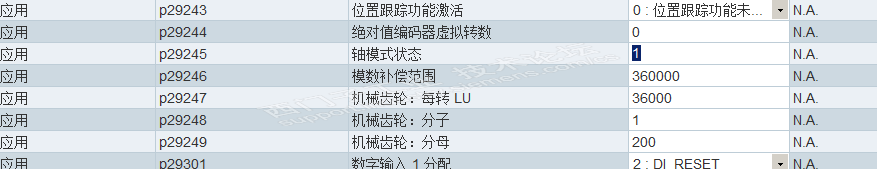

第一次使用V90模态轴控制方式,看手册也设置了如图的参数可是还是实现不了功能。我的控制要求是旋转盘每次只转360°,屏幕显示也是当前的角度。减速比是200:1.麻烦看下问题在哪里,谢谢!
