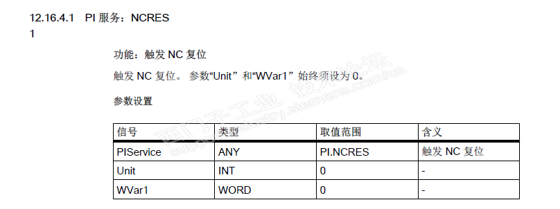

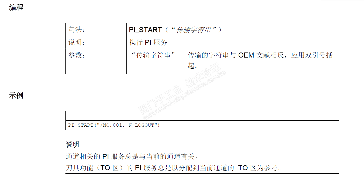

以下是引用千月星痕在2018-04-27 23:11:19的发言 >10楼
PI服务的具体语法不清楚,是否能直接用到ES中也不能确定,所以不好试验,但是无意间发现了复位的指令了····有待实际验证
还有一种方法,就是直接查看西门子厂家编译的界面代码理“调试”那一级菜单里关于“复位(po)”的代码看他们是怎么实现的,不过我翻了一晚上还没结果····
以下是引用菲戈在2018-04-26 21:33:34的发言 >9楼:看到PI服务里面确实...
引用9楼详细内容:
看到PI服务里面确实有复位NC,楼主快试试是否能成功
以下是引用千月星痕在2018-04-26 21:01:17的发言 >8楼:谢谢,EasyScreen...
引用8楼详细内容:
谢谢,EasyScreen里有PI服务支持的句法,不过描述很少,还得多研究该具体怎么用,没用过PI服务- -!···
以下是引用jasence在2018-04-26 15:42:00的发言 >6楼:应该可以的,用PI...
引用6楼详细内容:
应该可以的,用PI_sevice功能,和PLC一样,我以前做过,不过使用PCU的,你看看是否easyscreen确定支持这个
按照里面说明的语法一步步来,要自己写一个com文件的,注意手册使用英文版的,不要用中文,中文很多字符翻译不对,注意大小写
