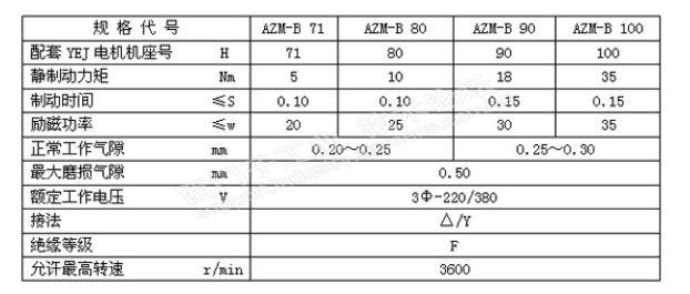

1. 单纯就0.5S来说,对于盘式刹车,不算很苛刻,它的工作气隙很小,1mm都不到,典型的动作时间0.2s,上个图大家参考下
2.机械刹车和变频器刹车要配合用,单纯电气刹车的话,我见过0.5s以内的,不过这些需要计算整个系统的惯量和调试
3.就国内大多数应用来说,电气背了很多锅,追求短平快,从机械角度考虑明明有很多可靠稳定的方案,但是...
