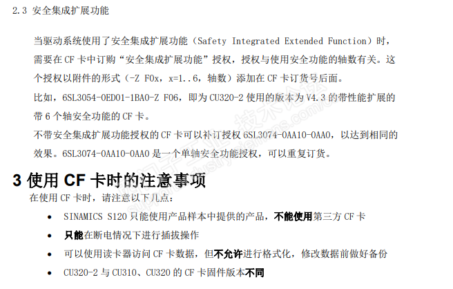

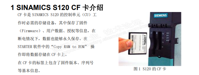

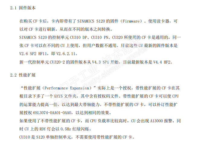

以下是引用渔明鱼工在2018-05-29 10:16:06的发言 >
链接是CF卡选型手册
CF卡选型手册.pdf

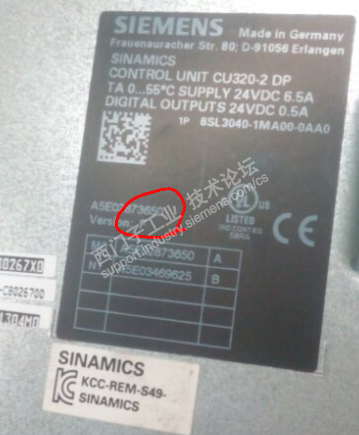

我的CU320-2DP的订货号是6SL 3040-1MA00-0AA0,软件版本是F
根据图我应该选:6SL3054-0EF01-1BA0
运行需要的卡,与升级需要的卡,完全是两回事儿。
