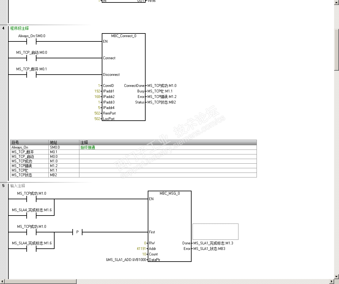

现在问题是使用1个客户端去访问远程网关下的12个从站
1、找了西门子阿里旗舰店,原则上不提供技术支持。只给些指导意见。自己摸索
2、MBC_Connect_0 VB56放着从站站号。如何在执行MSG指令前改写这个VB56的数值是个问题
