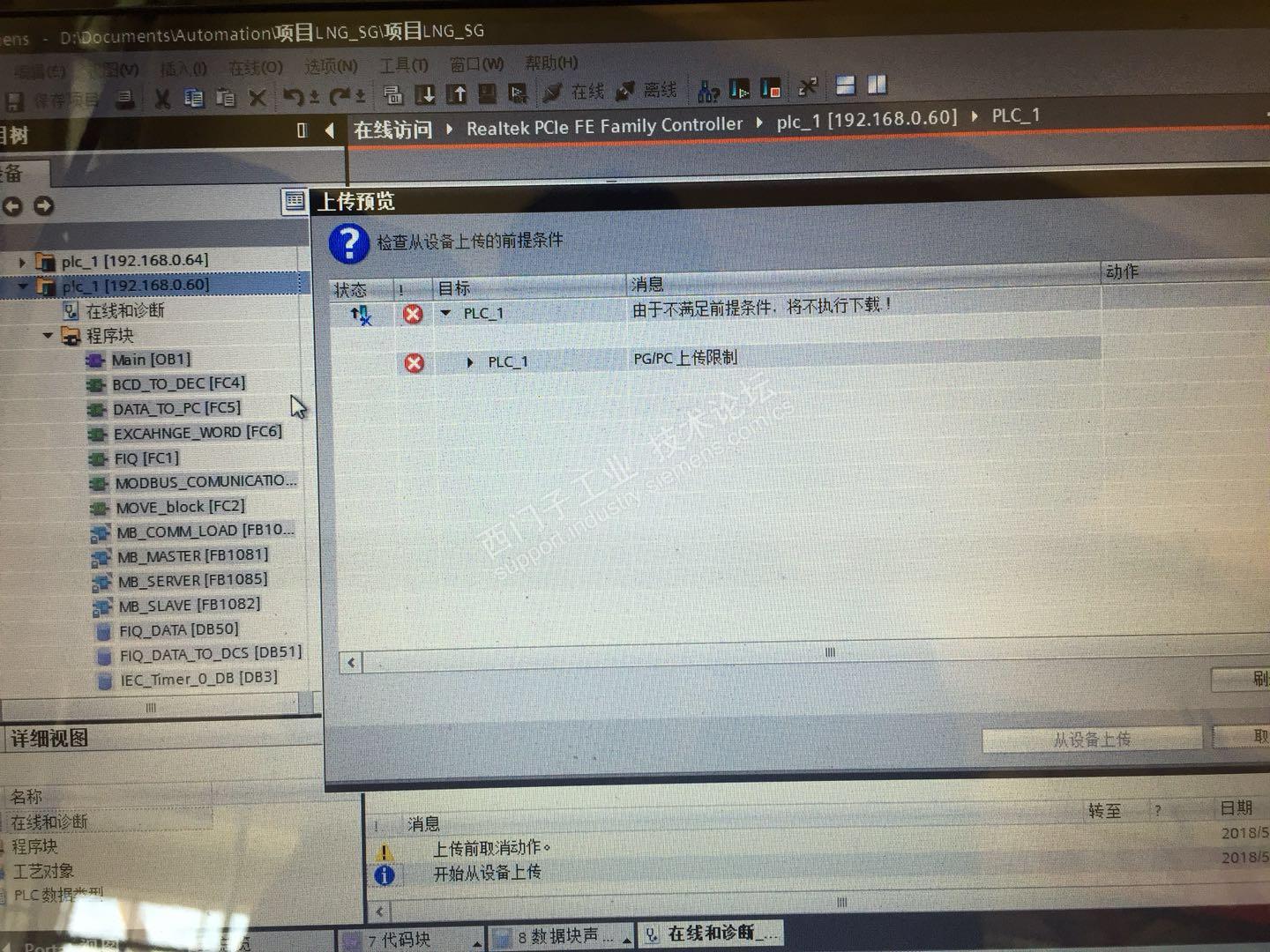

博途V13SP1无法从1200PLC上传程序,求助!!
傻猪朱_PLC
注册时间:2012-02-14
2871
2018-05-30 15:12:43
通过路由器想从其中一台运行中CPU1212(6ES7 212-1HE31-0XB0)上传程序,开始出错,大概意思:“PLC程序是V13.0,我编程软件是V13.01(记不太清),不能上传”的错误提示,(我用TIA_V13_SP1 Update 9),后来,通过 在线访问 能联到该PLC,在线-从设备上传软件-出现“PC/PG上传限制”错误提示-见下图!!是什么原因??
但通过 在线访问,能够看到该PLC的程序内容,但-从设备上传软件 或  将设备作为新站上传,均出错!!
另,原PLC程序版本不造(找不到原编程者)
还有,PG/PC接口类型-(PN/IE;TeleService)"是什么意思
