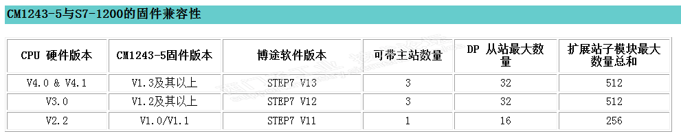

查了s7 1200 easy plus中有相关内容,
