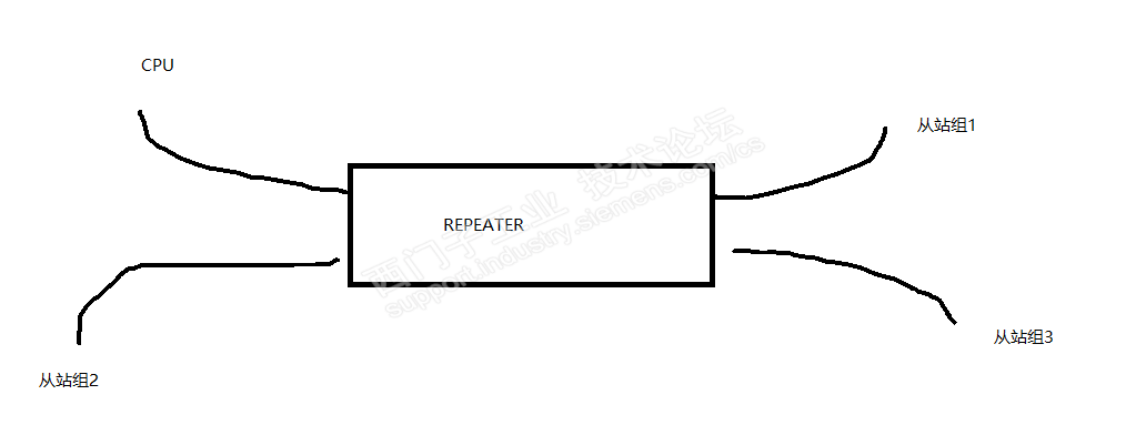

以下是引用sn_zzh在2018-03-01 16:35:44的发言 >4楼
中间还分不了树形总线,走线走不通,,要分也只能主站这里分,尴尬
主站出来3个桥架到3个地方的,每个地方有6个从站。。
加一个中继器就好了啊,没必要用3个DP主站模块。
如果距离不够,往组1或组3那再加一个中继器
