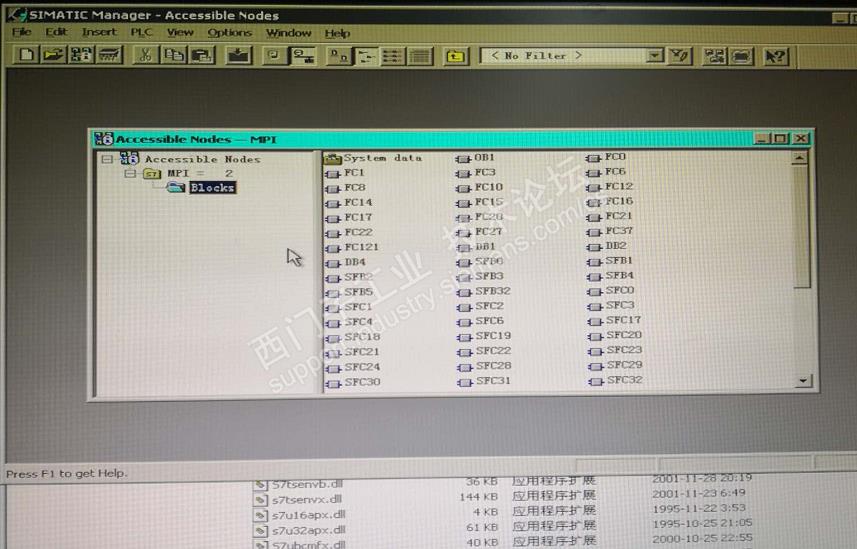

1、项目描述
   一套用了10多年的老系统,现场PLC信号为314-1AE04-0AB0,会面带了8个模块(3个计数模块)
通过DP线(大约5-6米)连接到电脑,电脑上装有CP5611,S7版本为V5.1,监控软件为组态王。
2、问题描述
   以前设备运行正常无故障。
   在监控软件上单动设备,设备正常动作无延时现象发生,切换到自动模式偶尔出现卡顿现象,设备延时2分钟左右(时间有时不太确定),瞬间继电器都吸合动作。出现卡顿的时候CPU没有报故障

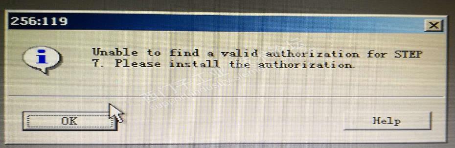

   现场没有程序,上传后打开提示软件缺少授权。
   后续现场有情况会及时更新,麻烦大家给分析分析问题出在哪里,谢谢!多多指教
上传程序如下:
打开程序提示:
