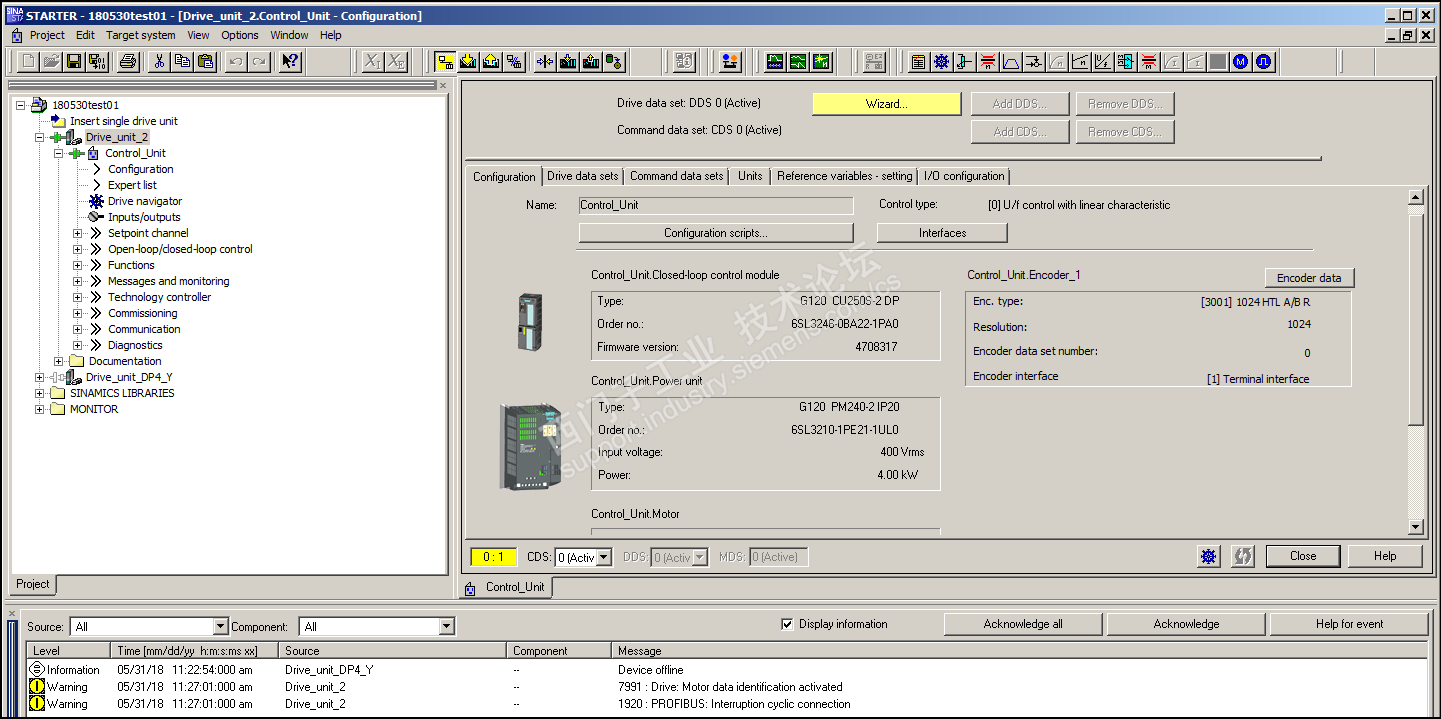

G120驱动两台不同型号的电机,用STARTER怎么配置
无酒文不成
    9
注册时间:2017-09-01
528
2018-05-31 11:35:43
照着教学视频按照步骤能正常配置第一台电机(带编码器),配置第二台(不带编码器)在线时Add DDS是灰色的,不能选择。
于是我在离线状态下添加DDS1,然后在线配置DDS1,按向导配置时报错 7509 : Drive: Component assignment missing(14100187)  报警 7580 : Drive: No Sensor Module with matching component number(Encoder data set: 0).
请问这是什么原因?
我看之前的提问只是简单的说了要配置P820,这个只是选择使用哪一个DDS的参数,配置都不对,还用不到P820啊
