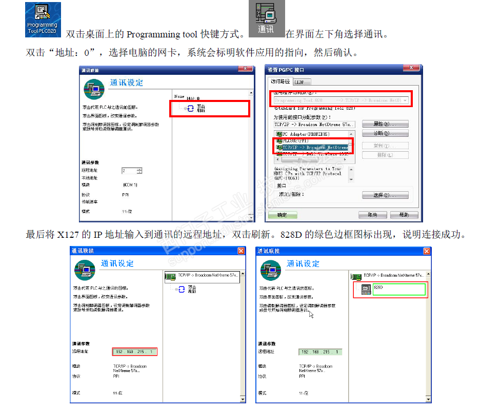

以下是引用菲戈在2018-05-31 08:41:06的发言 >10楼
连不上的时候试试禁用网卡再启动试试,IP用自动或其然后TCP/IP选网卡的时候选(auto)试试
谢谢版主,802D SL/828D/840D SL都试过,没一个能连上
