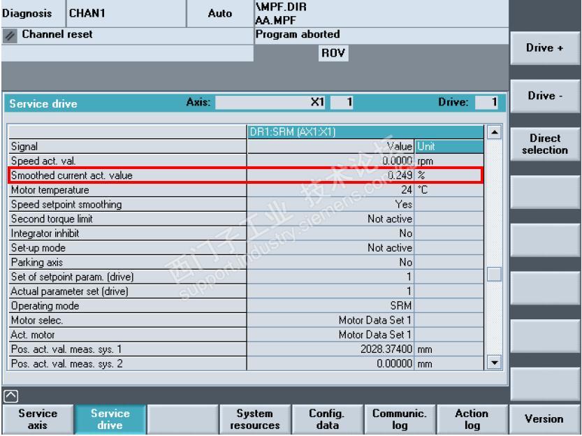

回复:西门子840D系统伺服电机负载大小怎么监控

在诊断界面中进入,图示:
