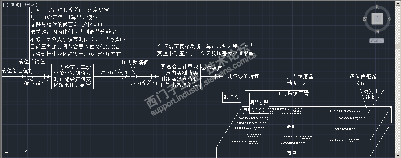

    各位经验丰富的工程师,最近我想做个液位串级调节的方案(目前不是串级方案的其它液位调节方案的准度是0.03mm多点,目前想进一步提高实时调节准度)目前是液位给定值基本不变,想做的框图如图所示,请教这个方案行不行,有没有更合理的方案(泵有特殊要求吗),以及需要注意的地方(比如压力的变化给定是否需要制造斜坡、前馈等是否需要加入、哪种滤波方案更合适等等)。
    目前内环滤波后已勉强实现±1Pa左右的精度,希望各位专家不吝赐教、谢谢。
@ZANE 黄工  @芳季    谢谢
