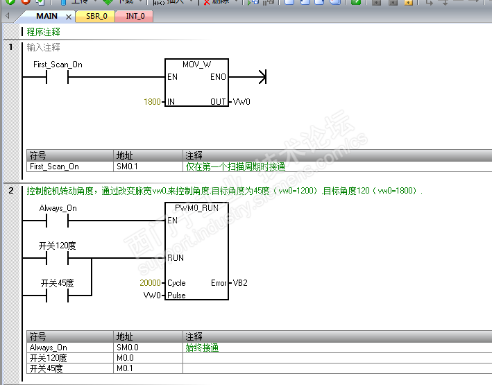

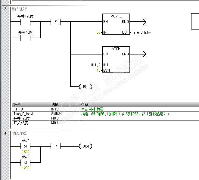

用PWM控制舵机转动
舵机控制要求   PWM周期20ms    脉宽1.2ms   45度       脉宽1.8ms    120度。
直接在程序给vw0写入数字1200 或者1800   能转动到对应的角度。
为了降低转动速度,用定时中断  慢慢调脉宽
问题来了 ,每次通电前2次角度转动的速度很快,感觉不是慢慢转动。2次转动之后,速度就降下来了,就是按照程序的思路了。  是什么问题    ?
