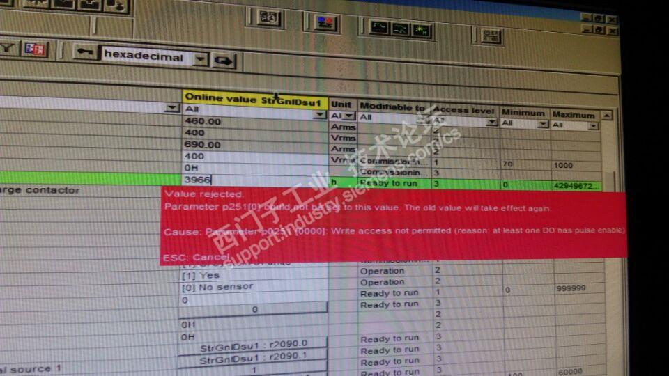

回复:装置报A30042故障,怎么找不到P252改时间?

以下是引用文辉在2018-06-01 16:09:12的发言 >5楼
在线直接更改P251参数时出现这个提示不能更改数值,请教一下这是什么问题,怎么解决?
提示你权限不够。
