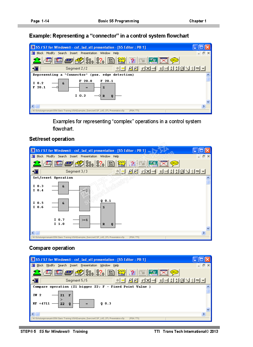

谢谢,这东西原来。那么贵。版主给看一下下面的图片,S5软件还有Windows版的,没见过。
