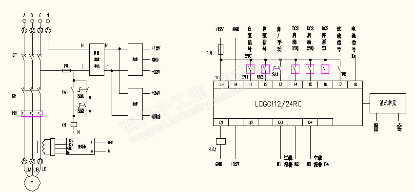

首先设计好电气原理图:

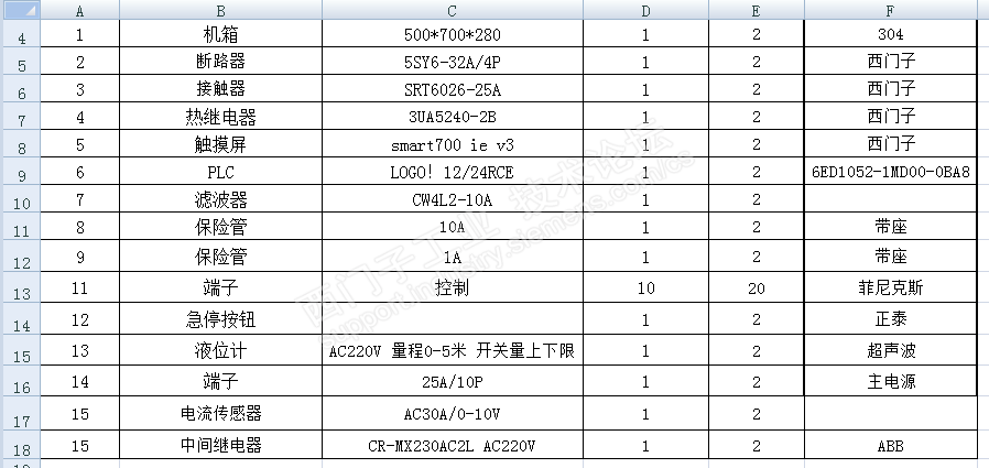

根据电气原理图出具材料表:

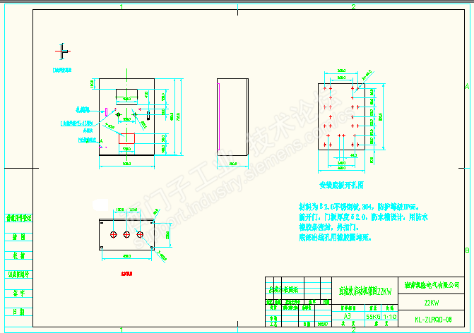

根据材料表及客户要求设计合适的柜体,以及初步确定主要器件的安装位置:

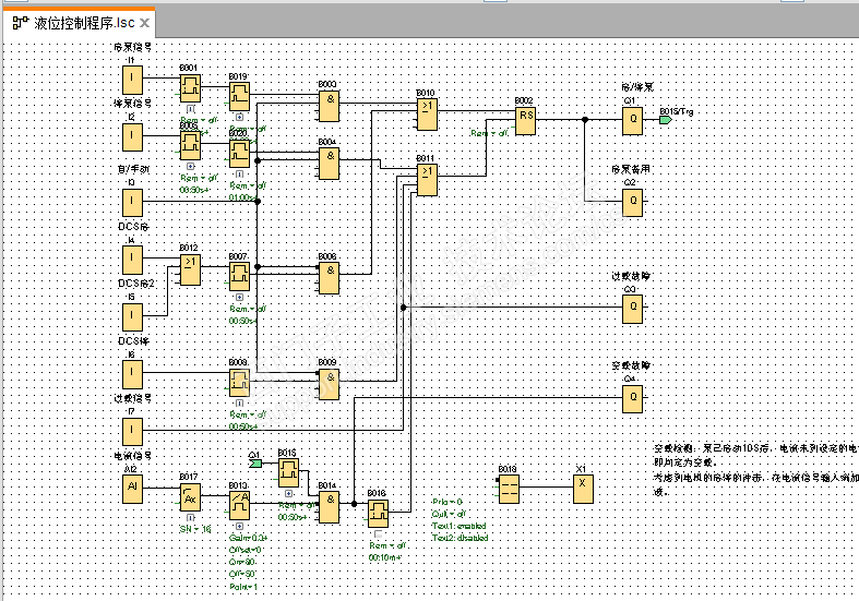

控制程序的编制:

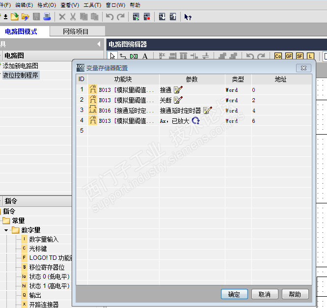

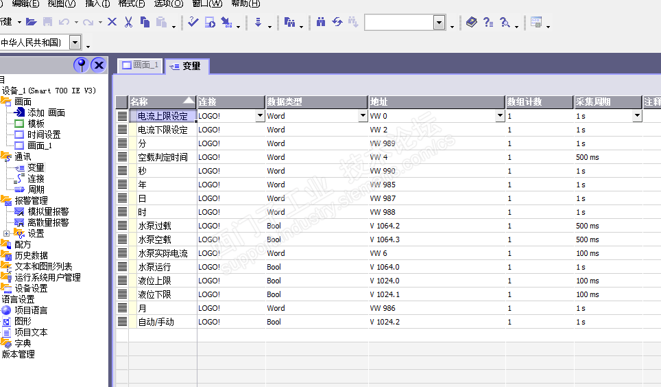

LOGO!及触摸屏变量的对应:
