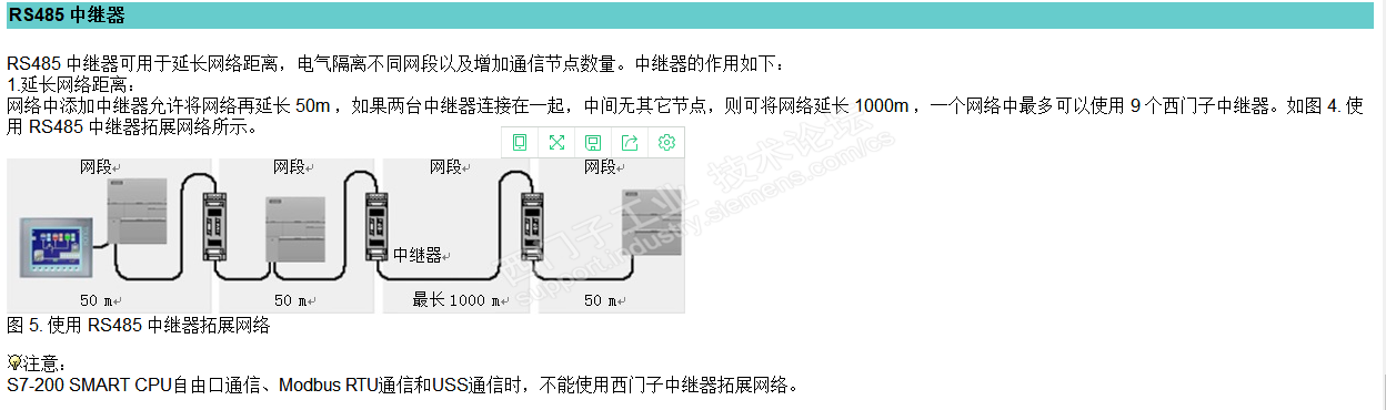

S7-200 SMART CPU自由口通信、Modbus RTU通信和USS通信时,不能使用西门子中继器拓展网络。
上图中的注意这句话怎么理解?485中继器不能用于以上通讯,那么这个中继器主要用于哪里?
