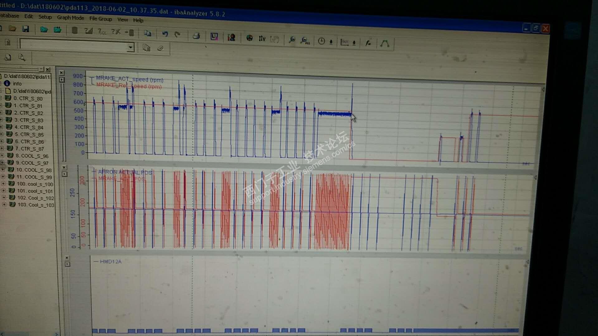

 这两个动齿(棒材生产冷床设备)频繁的跳电,报F038故障,动齿是由6RA70小拖大带两台75KW的直流电机,闭环控制,有一个T400板子,现场有一个定位用的接近开关,信号直接进入到T400,其中一台电机上带有编码器。在生产中,只要动齿连动后,钢过来时,动齿要快速停车,这时速度比较快,但是正常时,一般是800转左右,现在达到了900转左右,一上920左右就跳电,复位后又可以用,不定时的跳电。我做了的事情如下:
  1. 更换了一个新编码器,更换了编码器的线。
  2. 现场检查机械是否卡阻,有卡阻的,比如轮子不转的,面已经磨平了,轮子歪的,但是没有异常明显卡阻的,之前也是这样的。
  3. 我把参数做了一些修改,P380,P381由原来的120改为125,P225,P226均改小了一些,效果是跳电少了些,但是还是跳。
  4. 在PCS7中,把动齿点动和连动的速度给定由600和550改为了500和450,没有明显的改观。
  5. 检查柜内触发的插头是否松,检查主回路有无接触不良。
    电机没有检查,因为上月25左右两台大修过的,而且也使用了快十天了都没有事情的。
    我现在想把电机的特性变软此,让在快停时,速度慢此。是不是这个原因导致的呢?之前没有做过这方面 的,又一直生产,把搞出事来。下图是PDA中的图,鼠标处是动齿速度高导致跳电的,蓝色的,第二个中的红色是动齿的角度,跳电时角度不是180度。
