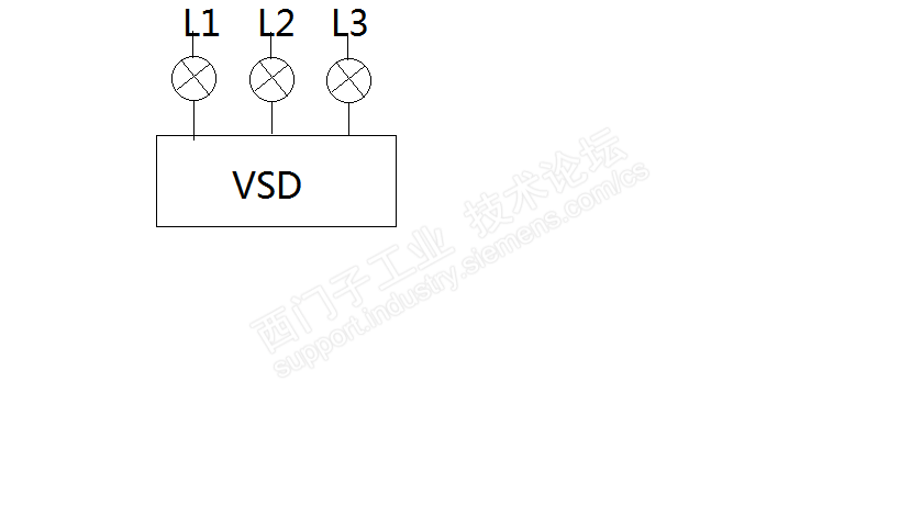

以下是引用古ben在2018-06-04 22:21:46的发言 >
这样子么? 呵呵
应该是。条件是输入端(或者输出端)有二极管的桥式整流电路。因为变频器输出IGBT组成的逆变器,必须有续流二极管并联。所以从输出预充电也是可行的。但直流母线电容器一定要连接在逆变器的直流输入侧。否则也充不着电。
所以,方法的正确与否,取决于直流母线电容器硬件结构。
