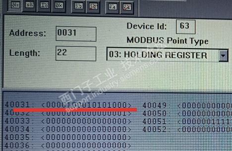

以下是引用3点水在2018-01-20 17:11:29的发言 >1楼
补上图片!请大家帮忙诊断一下!
你监控一下完成位的值,看看正不正常,从&vb0上的数据来看,应该是没通讯上,
读一个寄存器40031,应该是16位
