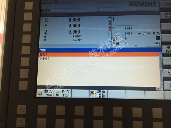

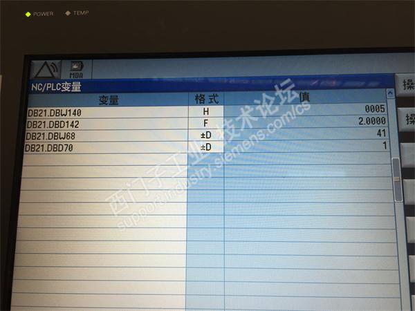

问题已解决,在系统上做了个试验,H5=2,M41=1,那么对应H功能1,DB21.DBW140=5,DB21.DBD142=2,
M功能1的DB21.DBW68=41,DB21.DBD70=1。贴图如下:
我以我自己的方式存在!
