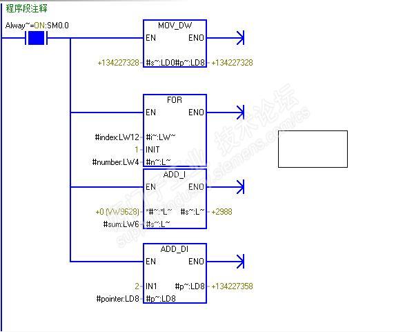

求助:smart200,用指针和for-next做了一个求和的子程序,多出2988值

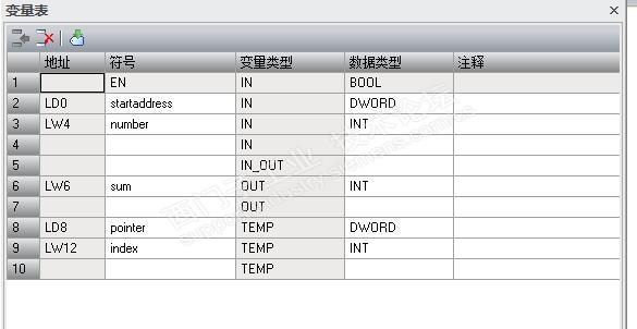

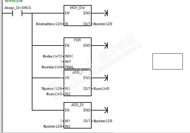

如图所示,就是用for-next指令和循环指针做了一个累加的子程序,多出一个2988的值,计算结果减去2988就可以,不知道这2988的值怎么来的,后来我在网上也看到相似的子程序,就是多了一个AC1中转,我加上AC1中转还是基数值位2988,请各位不吝赐教,看看我的程序问题在哪,谢谢。
