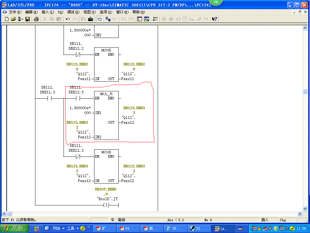

以下是引用zzql在2018-06-05 21:08:28的发言 >10楼
斑竹请看原程序。
假如如您所说,经过多次运算溢出了,就显示这样的结果吗?
我看了一下,大约经过1秒左右,就不变化了。
再回斑竹,如果只计算一次,结果是对的。计算多次是程序不够严谨所致。
以下是引用Zane在2018-06-03 20:44:48的发言 >8楼:是不是就是1.3的n次...
引用8楼详细内容:
是不是就是1.3的n次方了?那不是分分钟溢出了吗?
以下是引用zzql在2018-06-03 17:33:14的发言 >7楼:谢斑竹,两个实数相...
引用7楼详细内容:
谢斑竹,两个实数相乘,一个是数据块中定义为real类型的实数(当时里面的实际值是1.0),另一个直接输入的1.3,经过多次相乘就成了这样的结果。斑竹能否试一下?
补充:在模拟测试中,可以看到,乘积不断地变化,直到变成这个样子,就不再变化了。
以下是引用Zane在2018-06-02 17:23:44的发言 >6楼:多次计算应该没问...
引用6楼详细内容:
多次计算应该没问题的,楼主前个帖子的1.3说是直接值是什么意思?
以下是引用zzql在2018-06-02 16:51:06的发言 >5楼:向各位汇报:再次...
引用5楼详细内容:
向各位汇报:再次模拟了那段程序,发现,由于设计不严谨,导致程序运行了多次,也就是每个扫描周期运行计算一次,在模拟中可以看到,数据经过多次运算后,就成了现在的结果,当时算的是1.3*1.0.数据类型没有问题。请问各位,在这种情况下,出现这种计算结果正常吗?谢谢。
以下是引用自控龙龙在2018-05-29 10:32:11的发言 >:这种情况多数是...
引用详细内容:
这种情况多数是数据类型不对应
你的程序事实上形成了1.3的n次方运算,导致溢出,这是楼主在PLC扫描机制下如何实现运算的不理解造成的,尤其是迭代或递归运算 如:
A=A+B
A=A*B
等等,类似的计算
