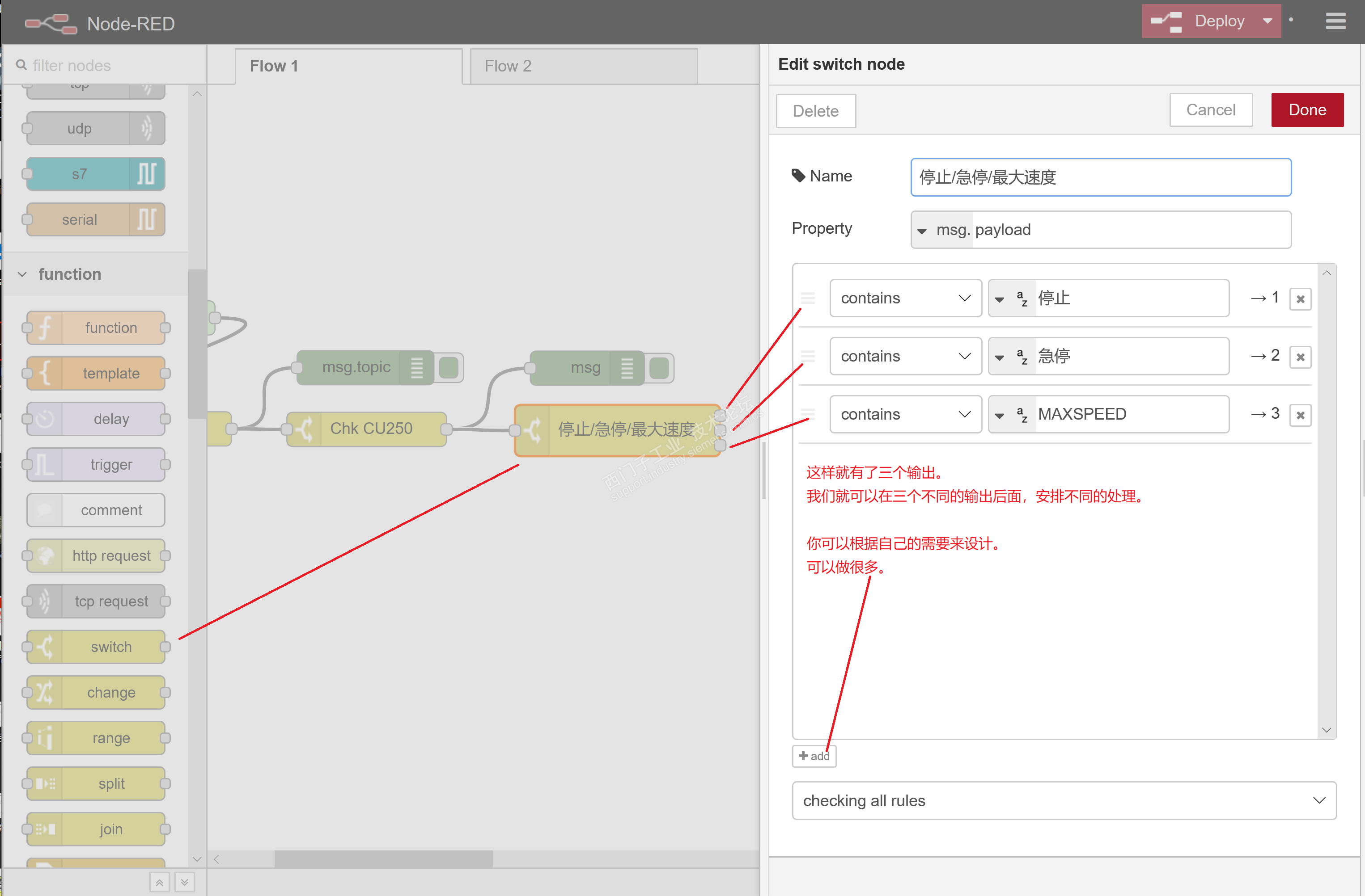

仍然拖过一个switch节点。根据需要,添加判断结果的输出。
图5
可以确认 MAXSPEED的输出就是要去设置变频器的最大频率P1082!所以,下面就是要把设置值取出来送给变频器就完成了。
