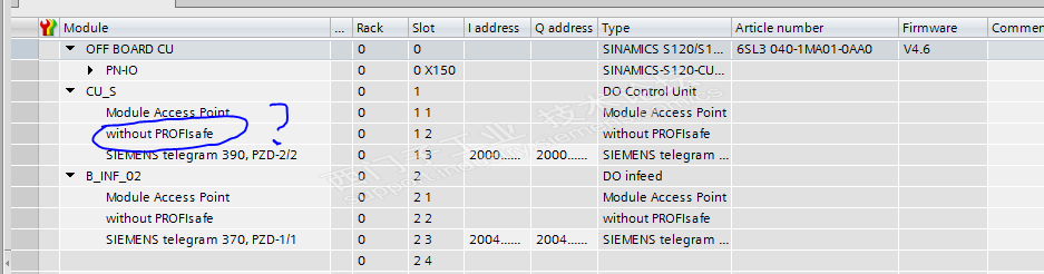

嗯。好像应该在驱动侧组态,PLC侧调试设置。
是哪个型号的CU? 哪个型号的 PLC?
@zcomin 帮忙看一下。
以下是引用123new在2018-06-06 19:49:17的发言 >:PLC是安全型的。...
引用详细内容:
PLC是安全型的。
因为对安全功能这块没经验,但我理解的是应该先确保PLC和驱动器之间可以通过PROFIsafe进行控制字和状态字的传输,然后再进行安全功能的调试。但现在是无法进行控制字的传输,不知道理解的对不对,求指点?
谢谢
CPU是1516F-3PN/DP, CU320-2PN
图片1中不明白控制单元的CU为什么是without PROFIsafe, 关键是还无法更改也无法删除,我觉得问题可能就出在这了,但不知道该怎么办
谢谢!
