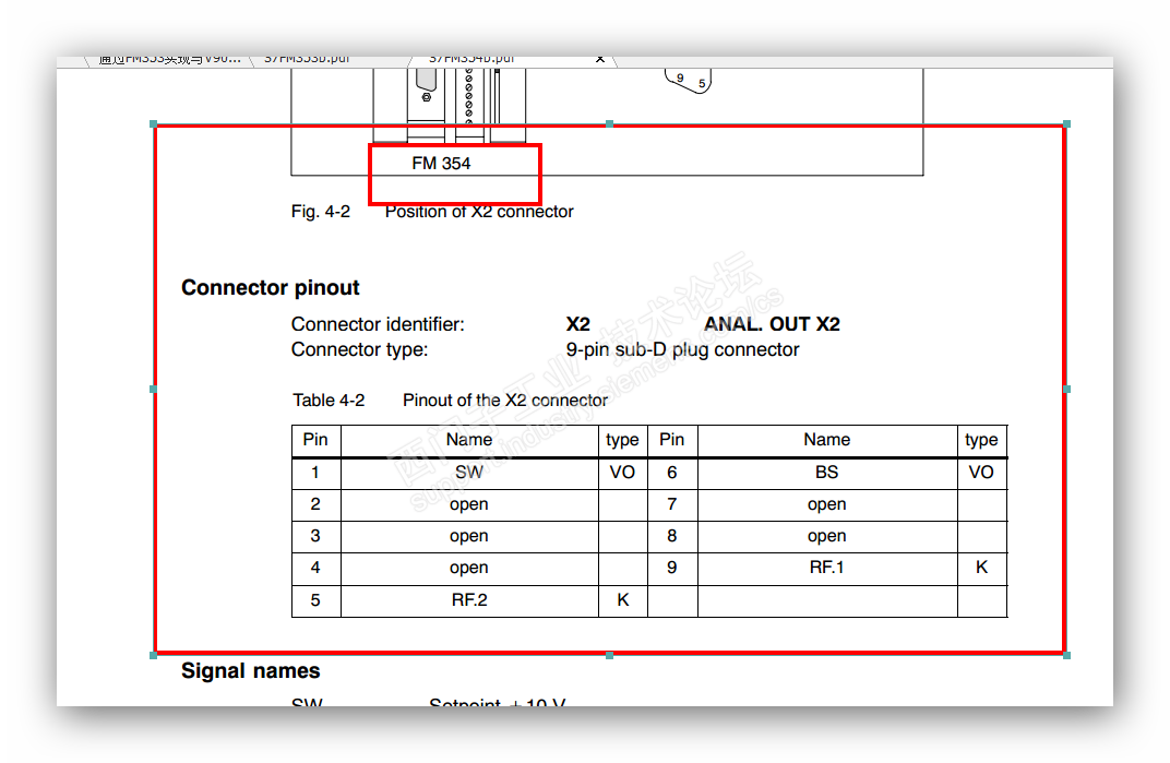

请问FM353 FM354有什么区别?

这是FM353和FM354的X2接口引脚定义,FM354没有脉冲输出脚,请问是不是FM354只能发模拟量做速度控制啊,还有FM354的X3脚是用来接第二编码器做全闭环控制的吗?我现在想用S7-300控制台达电机,发脉冲控制,是不是要选择FM353模块,哪位前辈有用过请指点一下,谢谢,西门子这个东西好像下架了,好多相关资料内给的网址已经把资料删除了
