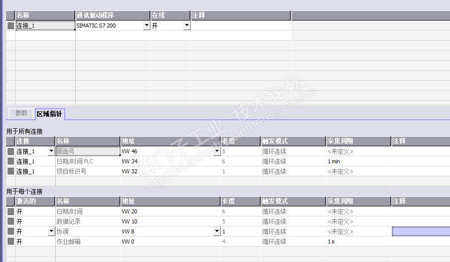

SMART 1000 配方数据下载到PLC无效_已解决PLC检测VW16=4时将其清零

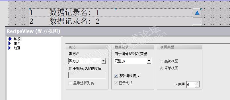

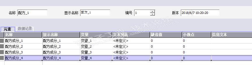

组态的配方数据,在触摸屏上点击“至PLC”后PLC里面数据没随之改变,PLC和触摸屏连接正常,“用于编号/名称的变量”连接地址数值会根据选择不同的配方组正常变动
