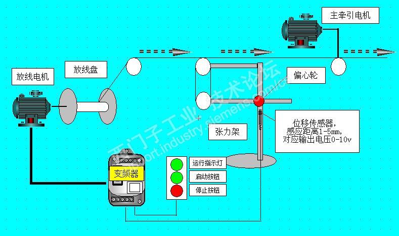

回复:收放卷控制,cpu315t,s120,dp通信,张力传感器通过AI模块传输数据,控制布料张力和线速度恒定

这个是放线的,主牵引电机是给一个恒定的转速。放线和收线都跟随主牵引的速度。
