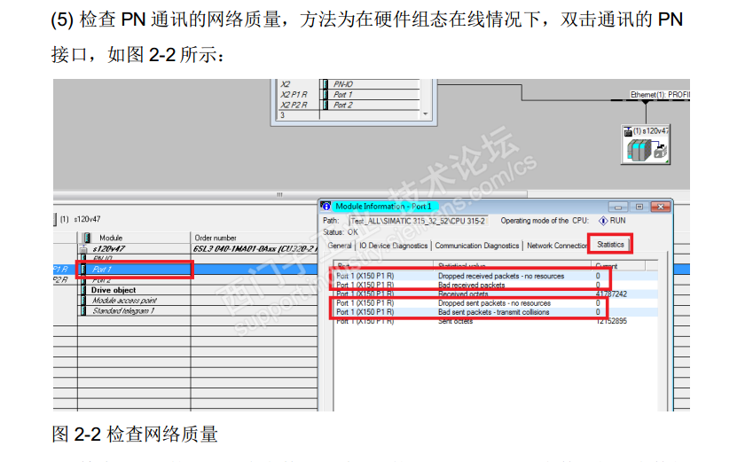

以下是引用MR.dya在2018-06-07 17:26:32的发言 >6楼
https://support.industry.siemens.com/cs/document/109757924/s7-1200-1500%E9%80%9A%E8%BF%87to%E6%8E%A7%E5%88%B6v90%E6%97%B6mc_power%E7%9A%84%E4%BD%BF%E7%94%A8%E8%A6%81%E6%B1%82?dti=0&lc=zh-CN
这个帖子里面描述的和我遇到的问题是一样的,但是并没有能解决通讯故障时如何产生的,我发现只有上位机的网线插到我本站的交换机上,我这边的S120伺服就会出现不确定时间的通讯故障,从而直接导致伺服报警,需要重新回零;
我在网线看见这个文档,其中Step7中可以检测到网络通信质量,我想问下博图里面在哪里可以看到这个啊?
s120CommunicationDiagnositcCollection.pdf
真遗憾,博图目前还没有把S120集成到里面。
我们也在等待呢。
有关资料,要在全球技术资源库中查找。
你输入你的CU订货号,下载相关的文档就行。
