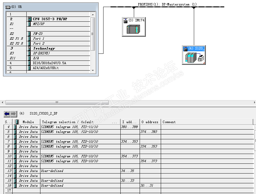

cpu315t与s120_cu320采用105报文dp通信,报错-32624

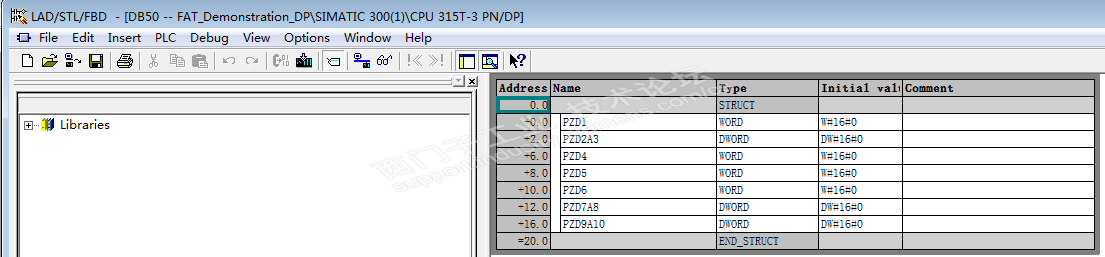

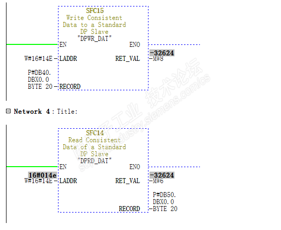

-32624转换为16进制的错误代码为8090.原因说是逻辑地址不对等原因。程序如图,实在是找不到原因,求助各位师傅
