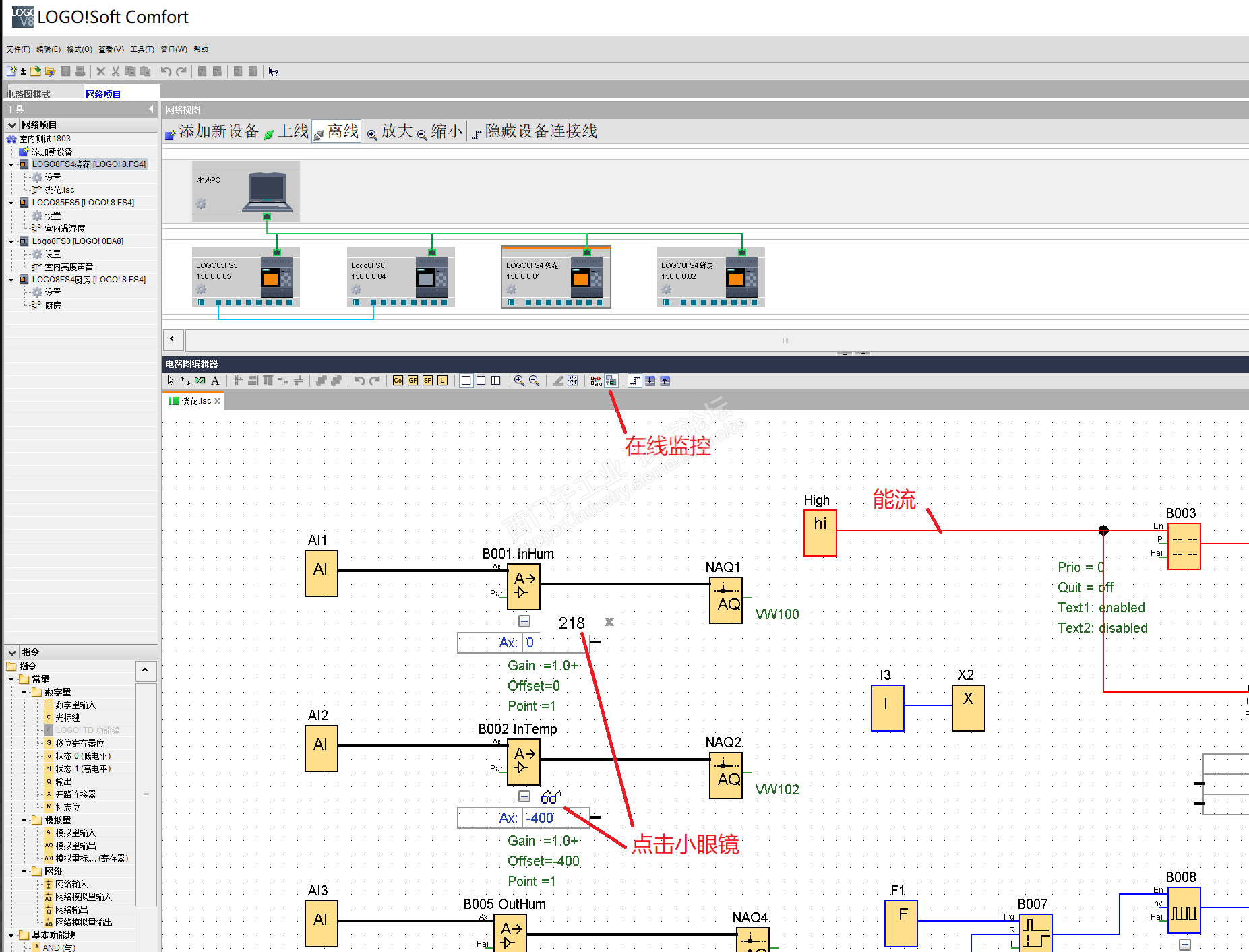

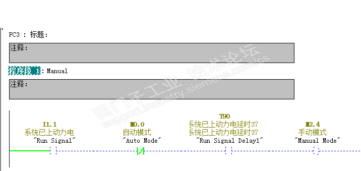

您好,y版,我的意思就是像S7-300那样,用编程电缆在线,在电脑上实时观察每一个输入/输出/M等点的状态,如下图所示:
以下是引用yming在2018-06-08 08:03:55的发言 >2楼:不能在线监控什么意...
引用2楼详细内容:
不能在线监控什么意思?
可以在线监控呀。
当然可以啦。而且从(LOGO!7 开始)不用编程电缆。都是用Wi-Fi无线连接。可同时在线监控所有网内的LOGO! (都啥年代了,哪还有用编程电缆的?)
点击 在线监控 就可以了。
