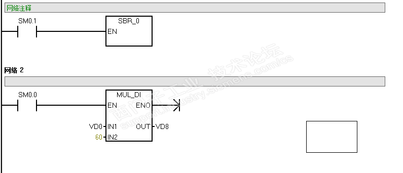

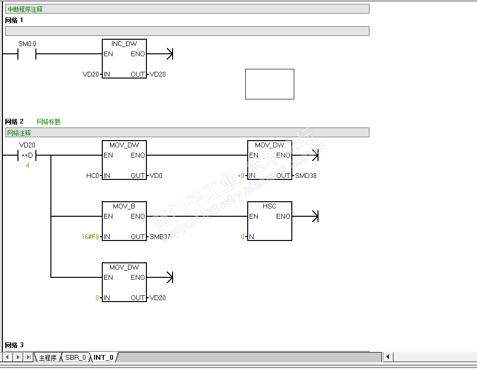

采用一个接近开关计算转速,电机每转一圈记一个脉冲,中断时间250MS,中断程序有自加指令,自加到4的时候等于1S,把高速计数器数传送VD区*60计算电机转速。但是发现HC0的脉冲数波动很大,比如每分钟600转的,VD值就会不断在变化,540或者600,怎样才能让HC0的脉冲数比较稳定。
