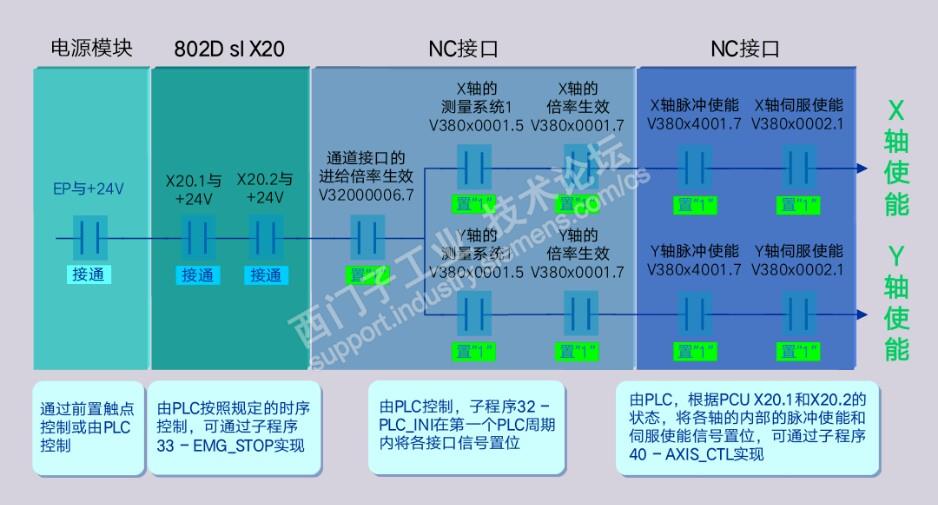

回复:西门子828d磨床复位程序报警缺少轴使能x1y1。
801
    3240
    28
    70
注册时间:2004-01-09
发布于 2018-06-10 07:30:58
4楼
按下图检查一下:(V对应DB)
