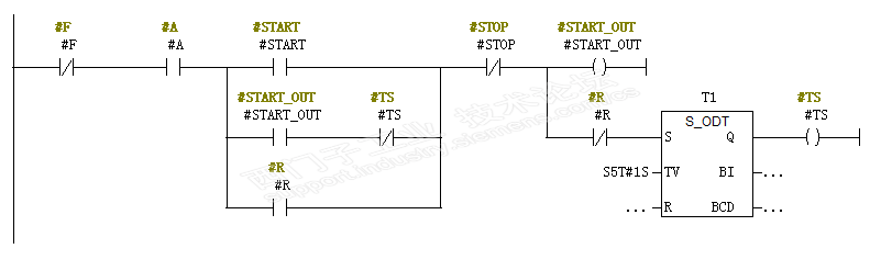

本人纯新手,今天编一个FC块

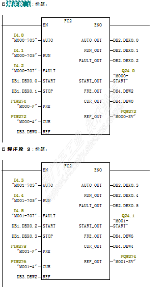

原意是控制电机如果开车1秒内没有返回运行信号那么自动断开输出,用的一个 S_ODT 这样编写如果我多台电机都调用这个FC块是不是会遇到冲突?比如这样:
还望各位前辈指点一下~
