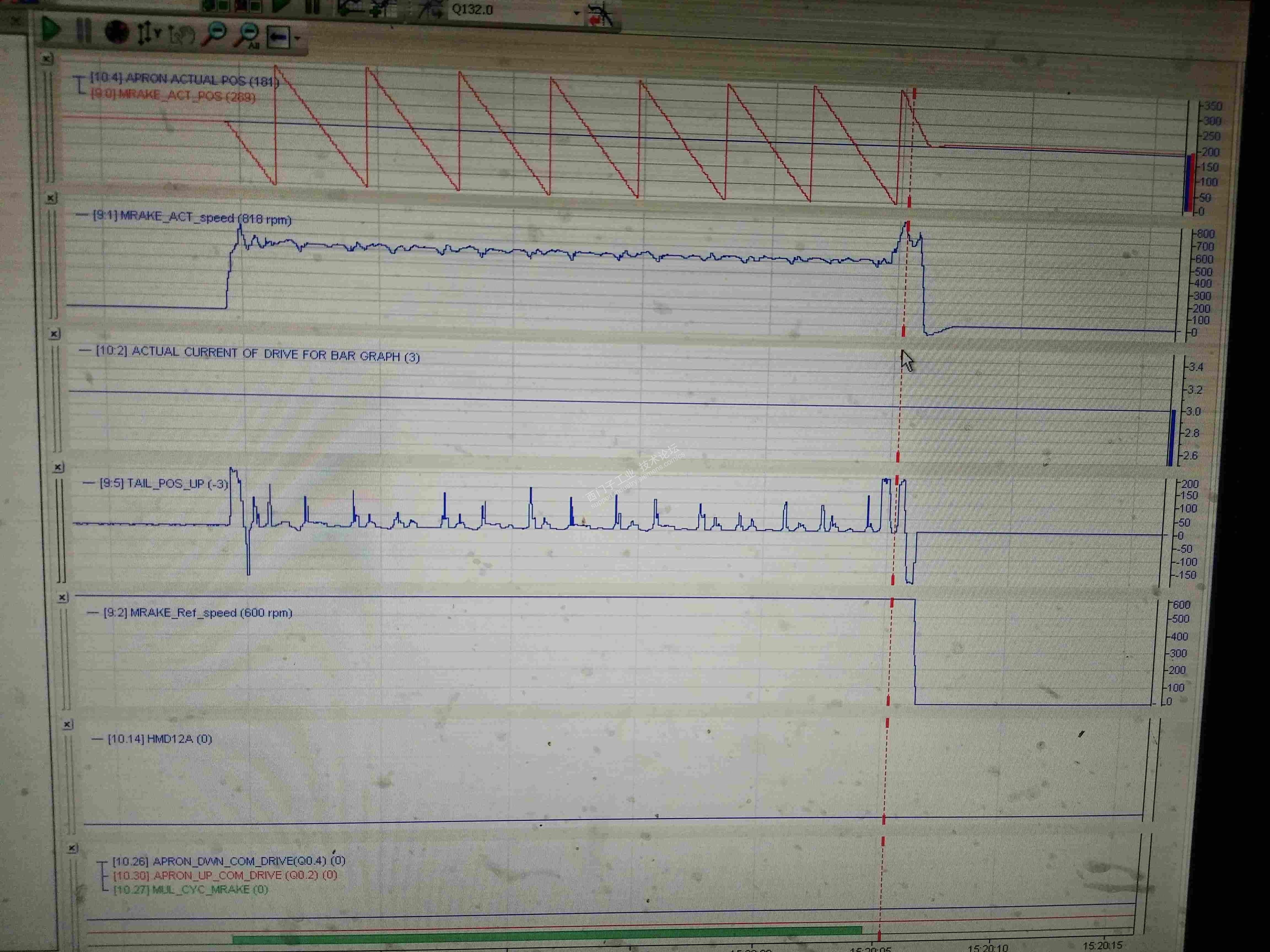

第一行的红色为动作时的角度曲线,第二行的蓝色是实际动作时的速度,连动后制动明显速度比之前的高了许多。9.5这个是电流,9.2这个是速度给定,跳电后,速度给定为零了。可以明显看到跳电时速度实际值为818,而给定是600。这个又怎么理解??是调试时电机特性调软了???已经正常使用了好几年了,一直没有任何问题的。
