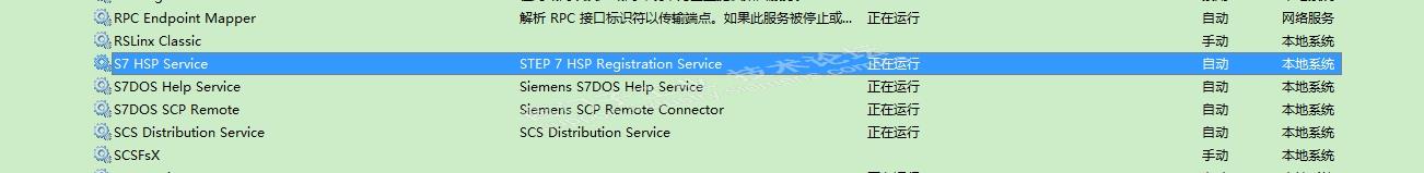

如果是软件安装好了,通过项目树下左侧在线访问,只要网线连接好了,无论你电脑ip是多少,plcip是多少都是能扫到的,扫描到了之后可以对plc进行修改ip或者把pc的ip改成和plc一个网段的就行了。
楼主遇到的问题就是系统或者软件安装有问题导致无法扫描到设备。
一般如果这几个服务有未能正常启动,就可能导致无法扫描到设备,如果访问plc,也只能通过plc的ip地址,并保证pc与之同一网段才能连接,而无法实现对新设备的ip修改和名称修改。
win10先版本1709及往后的系统,博途v14sp1好像即使这几个服务正常也是无法扫描到设备,现在遇到的比较愁人的问题。
