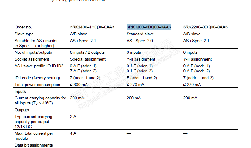

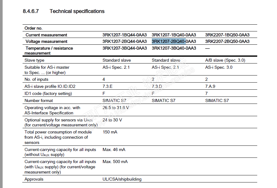

有在V14 里面配过AS-I 模块的么,8I 2AI目前还没配正确
ashore07
    73
注册时间:2011-01-06
347
2018-06-12 09:07:51

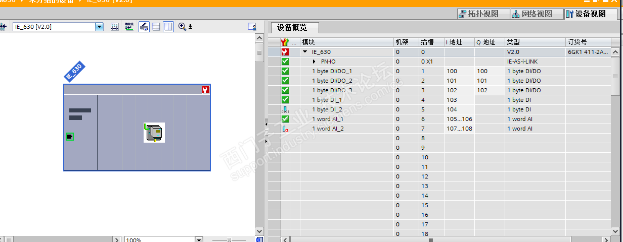

1500c的PLC
网关:PN-ASI
目前 8I的第二槽,2AI的第二槽 均报错
IO CODE,ID 设置均参考手册
2AI
8I
