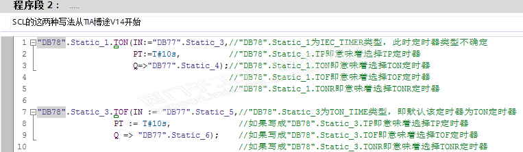

回复:IEC_TIMER 和TON_TIME
pkh2006
    872
    11
    131
注册时间:2013-08-25
发布于 2018-06-12 11:20:18
IEC_TIMER、TP_TIME、TON_TIME、TOF_TIME、TONR_TIME五种数据类型没有本质的区别,可以互换使用。
也不能说完全没区别,如果使用IEC_TIMER,在SCL中得使用定时器名.TON/TOF/TP/TONR定义需要使用的定时器类型,如果使用了TP_TIME、TON_TIME、TOF_TIME、TONR_TIME,可以直接使用该定时器名,可以不需要定义定时器类型。
